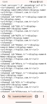

Benim yaptığım epg dosyasını deneyebilirsiniz sürekli güncelleniyor
Verdiğiniz dosyada açılanlardan herhangi birini mi deniycez, nereye yazacağımı biliyorum
ben dosya vermedim sadece EPG bağlantı linki verdim
bu adresi https://raw.githubusercontent.com/braveheart1983/tvg-macther/refs/heads/main/tr-epg.xml
epg adres kısmına girerseniz zaten otomatik açlışta epg dosyalarını çeker
ama bir püf noktası var kullandığınız kanal listesi içeriğindeki tvg-id bölümünü EPG içindeki channel-id ler gibi güncellerseniz sıkıntı yaşamazsınız
Bunu Tivimate'de çalıştırmayı başaramadım hocam. Televizo'da oluyor ama Tivimate'de hiçbir kanalda bilgi yok sebep nedir?
Tivimate uygulamasını sıfırlamanı öneririm bende de aynı problem yapmıştı diğer bir bilgi eğer kanal playlistteki tvg id ile epg içindeki channel id birbirine uyuşmuyorsa kanal listenizde düzenleme yapıp tekrar deneyin
