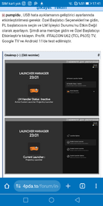

Dreamstar nova 2 cihaza launcheri yükledim ama geri tuşuna basınca kendi arayüzüne geçiyor. Varsayılan launcher yapmak için ne yapmalı

Projectivy ayarlarından genel kısmına girin ''Geçerli başlatıcıyı geçersiz kıl'' yazan yeri etkinleştirin. Umarım tek sorun bu dur.
Bu şekilde çözülmezse launcher maneger apk sını (LM) indirip cihaza kurun.
Önce alt satırdaki Projectivity'i etkinleştirmeniz, ardından üst satırdaki Projectivity'i aktifleştirmeniz gerekiyor. Ardından, cihazı yeniden başlatmanızda fayda var.bende bu şekilde sorun çözüldü.

Bunu yapsam bile home tuşuna basınca eskiye dönüyor. Ayrıca cihaz erişebilirlikten launchere izin vermiyor

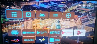

Tıkladığınızda ''Tüm Uygulamalar''ı açar. Kullanmak isteyenler için linki bırakıyorum.
