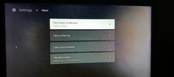

Selamlar.
Bu cihazdan kullanan arkadaşlar play store'a girip bakabilirler mi?
''OTA'' Güncellemesi yapıp yapmadığınızı belirtiniz.
Bu sorun dışarıdan yaptığımız güncelleme sonrası mı oldu; yoksa, dün Google'da yaşanan sıkıntıdan dolayı cihazlar erişim sağlayamıyor mu. ?
Böyle yazmasının ( cihaz sertifikalı değil ) birçok sebebi var; fakat, bu cihazla uyuşmuyor. Onu aşağı yorumlarda konuşuruz. ( Güncelleme dosyasında eksik bir şeyler olabilir )

Tam tahmin ettiğim gibi, yaptığımız güncelleme dosyası sıkıntılı. Bunun 4 sebebi var, 3'ünü pas geçiyoruz; çünkü yazılım yüklemede sorun çıkmadı. Geriye bir sebep kalıyor, güncelleme dosyası üretici firma tarafından onaylı veya imzalı değil. Bu sebepten Google onayından geçemiyor. Ya da cihaz içerisinden güncelleme geldiğinde durum değişecek.

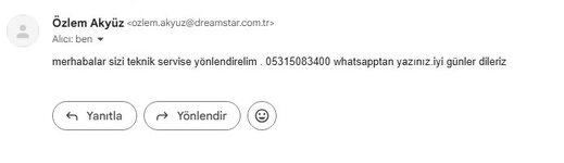

Dreamstar'dan benzer bir istekte bulundum ''1 hafta'' sonra gelen cevap.
Dream
Whatsapp kullanmadığım için iletişim kuramadık. :)

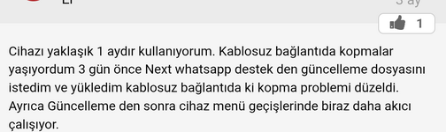

Ekli dosyayı görüntüle 13245Forumlarda paylaşılan yazılım da next tarafından sağlanmış görünüyor

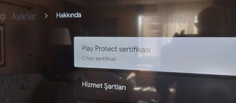

Dün @babasan45 arkadaşımızın verdiği linkten indirdiğim gücellemeyi yaptım cihaza USB ile. Play Protect Sertifikalı gözüküyor bende
Buyrun buradan yakalım :) 2 cihazda farklı 2 cihazda farklı sonuç. OTA dosyasını 4. kez yükleyip geliyorum.
