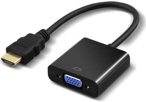

Monitörünüzde hem VGA hem DVI girişleri vardır ve siz HDMI to DVI dönüştürücü denerseniz daha iyi olur. Ama bir noktayı atlamış kullanmış olduğunuz dönüştürücü ile ilgili. HDMI to VGA dönüştürücülerde ses aktarımı eksik kalmasın diye ses girişleri de bulunabiliyor genellikle. Siz de bu konuda bir şey yazmamışsınız ama dönüştürücü üzerinde ses kablosu için giriş var mı? VGA tarafının arkasında olur genelde. Eğer yoksa dönüştürücü arkadaşın dediği gibi görüntü vermiş olsaydı bile ses aktaramazdı ama yine de sırf bu negatif sonuç ortaya çıkmasın diye %99 ihtimalle vardır.
Ayrıca cevap yazdığınız şey biraz karışık ama vga'dan dvi ordan HDMI a çevirmek falan hiç yormayın kendinizi) Eğer monitörde DVI desteği varsa HDMI to DVI yoksa HDMI to VGA tek seçeneğiniz. HDMI'yı DVI'ya çevirme imkanınız varsa bile yine de ses aktarımını ayrıca yapmanız gerekir Android TV monitöre görüntü verince. Çoğu çeviricide +ses olmayabiliyor DVI için bu yüzden ses aktarımını da yapabileceğiniz bir tanesine sahip olmalısınız.

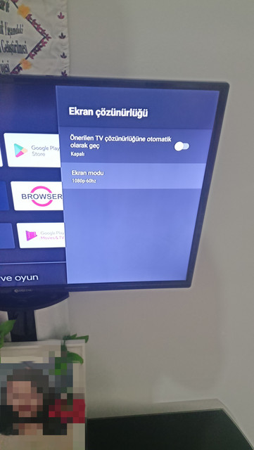

Monitörü açın ve en öndeki menü tuşlarından en sağda yer alan OK yazan OSD menüsüne girip en alttaki Reset seçeneğiyle monitörü sıfırlayıp öyle bağlayın. Tabi bağlamadan önce Android cihazdan ekran ayarlarını maksimum 1280 x 1024 olacak şekilde ayarlayın. Yani 720'p den yukarı olmasın zira 1024p gibi bir seçenek yok. Bu çözünürlük de 4:3 veya 16:9 gibi seçeneklerden değil.
Monitörü sıfırlamak dönüştürücü doğru kabul ettiğimizde bir seçenek olarak geldi aklıma ama kesin veya tek doğru diyemem. Yine de denemenizi öneriyorum çünkü hiçbir şey kaybettirmez.
