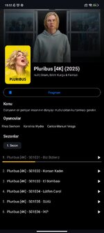

Detaylı uzun yazın için teşekkürler hocam,Android için en iyi player media3 dediler. Kurdum (Video da görülüyormu bilmiyorum RAW (HAM YAYIN) yayınları mevcuttu o yayınların ve bazı yurt dışı 4K yayınların sesleri yoktu) neler yaptım çözemedim araştırdım olmadı. Şuan VLC nin video playerini kurdum onunla ilerlemeyi düşünüyorum bütün videoları açan bütün ses codexlerini barındıran Player olduğu için bununla ilerlemeyi düşündüm. HDR ve Dolby için Ufak denemeler yaptım (Video da Dolby ses varmı 4K bilgi ekranı ekledim player için ama üstünde duramadım) daha bende istiyorum çünkü o tür özelliklerin olmasını. Alt yazı için hiç çalışmadım maalesef ama dedikleriniz çok mantıklı.

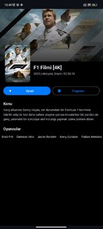

Merhaba arkadaşlar yeni uygulama geliştiriyorum. İptv Oynatıcı.
Bu uygulama herhangi bir akış içeriği sağlamaz. Kendi IPTV portalınızı veya çalma listenizi sağlamalısınız.
