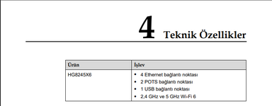

1748725393055
Aynı modeme sahibim sizin kadar ayrıntılı bilgim yok ama ilk çıktığı zamandan beri beni hiç üzmedi hayırlı olsun güle güle kullanın.
Ekli dosyayı görüntüle 8453
Teşekkür ederim.
Öncekiyle hızım ne olursa olsun 350 mbps üstünde alamayacağımı söyledi zaten değişime gelen eleman. Kendisi de bunu kullandığını ve evindeki 1000 mbps hızı tam olarak kablosuz olarak da kullanabildiğini söylemişti.
Sizin görsel ile desteğiniz sayesinde iyice emin oldum bunun için de teşekkürler.

Huawei optixstar hg8245x6-10 hocam
Hocam bu dahili GPON olan yani fiber kablonun ayrıca takılacağı bir cihaza ihtiyaç duymadan kullanılabildiği Wi-Fi 6 cihazmış zaten ;)
Siz o hızları görmezseniz yanlış olurmuş. Teşekkürler marka ve model için.
1748811512583
Ekli dosyayı görüntüle 8493
Valla ne yalan söyleyeyim, ben wifi 5 sanıyordum, uzun süredir bende diye belkide🫢 iyi ki arayıp wifi6 modem isteyip rezil olmamışım😁
Modem üzerinde Wi-Fi 6 yazan gösterge varmış ya zaten hocam o nasıl gözünüzden kaçtı ;))
