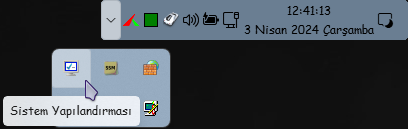

Sistem Tepsisi : (En çok , sık kullandığım özellik budur, böylece "windows görev çubuğu boş kalabiliyor") (System Tray)
Mevcut pencereyi sistem tepsisine küçültmeye veya gizlemeye izin verir.

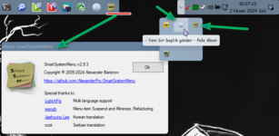

Ekran Görüntüsü : ( Sistem : Windows11.24H2.R7019 x64 Home TR)
Bu kadar, yazılımın diğer özelliklerini kendi sisteminizde deneyimleyin eminim sık kullandığınız yazılımlarda kendine bir yer edinecektir bu yazılım...
