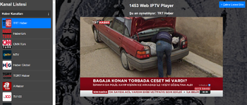

arkadaşlar kendi web iptv player'imi yaptım tabi ki amatör bir çalışma bu işlerden anlayan biri değilim (yapay zeka sağolsun) :) ama sanırım güzel oldu.url ile liste yükleme, m3u dosyası olarak liste yükleme mevcut ancak, xtream kod girişinde bir sorun var onu çözemedim. oynatıcının altında videoların çözünürlük bilgisi de eklendi ve mobil uyumlu hale getirildi son hali yayında. Kendi internet sitem falan yok o yüzden github üzerinden yayınladım. Deneyip test edenlere şimdiden teşekkürler.

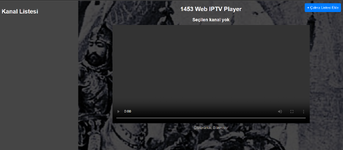

Hocam eline sağlık ama bazı sorunlar var. Öncelikle benimde bir amatör olduğumu belirteyim ve tecrübeli arkadaşlar varsa bu yazının devamında yazdığım sorunlar için belki çözüm bulabilirler bizde öğrenmiş oluruz 😄
Öncelikle "http://" ile başlayan linkler çalışmıyor çünkü CORS policy diye bir olay var http isteklerini engelliyor. Belki kullanıcı adı şifre içermeyen linkler için "http" kısmı "https" olarak değişince çalışabilir.
Diğer bir sorun xtream linkleri. Aynı şekilde bu linkler hem http içeriyor hemde username ve password içeriyor bu yüzden bu istekler de engelleniyor.
Ek olarak github hesabını bağlayarak ücretsiz bir şekilde siteyi yayınlayabilirsin. Bildiğim kadarıyla bu site proxy de sağlıyor belki bu şekilde http sorunu çözülebilir

hocam çok sorun olması normal yapay zeka ile bu kadar oluyor :) cors policy denen zamazingo yüzünden baya bi uğraştım vlc player gibi her haltı oynatabilen bir çözüm bulamadım html 5 hls .js destekliyor şuan zaten anlamıyorum bu işten bu son proje olur muhtemelen :)
örnek bir m3u listesi vereyim genelde çoğu kanalı oynatıyor ama bazılarını oynatmıyor anlamadım gitti.
bu arada kodları düzenleyecek katkı sağlayabilecek bir babayiğit varsa beklerim.
