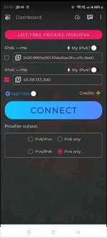

Elbette. Zaten sadece tek bir yerde sorun yaşayanlar için router/modem üzerinden müdahale edemiyorlarsa kullanım süresini de istediğiniz gibi arttırabiliyorsanız ( 15 dakika değilmiş yani;) ) uygulama fazlasıyla yeterli göründü bana.
Çok teşekkür ederim yardım için. Gerçekten ilaç gibi geldi bu bilgi 👍🏻
Rica ederim. Daha önce görmemiştim soruna ait mesajları bugün dikkatimi çekti. Bir bakındım nedir ve neden olabilirmiş diye. Nihayetinde sorunun nedeninin ne olduğu ve cihazdan cihaza değişse bile çözümünün olabileceği beni de sevindirdi. Size iyi eğlenceler ve keyifli forumlar 🙋‍♂️
Gerçekten modem arayüzü ve telefon ayarlarında bakmadığım yer kalmamıştı ama oraya fazla odaklanınca da aklıma hiç aplikasyonlar gelmemişti açıkçası:)
