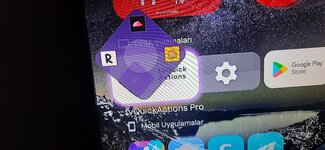

TV OUİCK ACTİONS

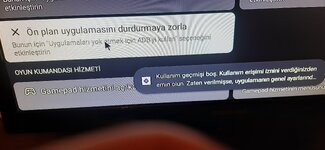

Oncelikle emeğinize sağlık.next pro 4k androidbox da bu son uygulamaları kapatacak özelliği bir türlü olmuyor bende.herhangi bir tuşa uygulama atayabiliyorum sıkıntısız çalışıyor fakat özellik bölümündeki herhangi bir görev atayamıyorum aşşağıdaki hatayı veriyor uygulama.20251102 01240720251102 013427

Oncelikle emeğinize sağlık.next pro 4k androidbox da bu son uygulamaları kapatacak özelliği bir türlü olmuyor bende.herhangi bir tuşa uygulama atayabiliyorum sıkıntısız çalışıyor fakat özellik bölümündeki herhangi bir görev atayamıyorum aşşağıdaki hatayı veriyor uygulama.Ekli dosyayı görüntüle 15384Ekli dosyayı görüntüle 15385
ADB izinlerini vermemişsiniz gibi duruyor. Tvquickactionsa girin. Ayarlara tıklayın, çıkan pencerede ADB' ye tıklayın. Yeniden atama için ADB kullanı tıklayıp açın. Fare ataması yapmışsanız onun içinde altta Fare için ADB yi kullana tıklayıp açın. Daha altta Uygulamayı zorla durdurmak için ADB kullananı da açın.
Yalnız iki gün önce güncelleme sonrası cihazı sıfırladığım için tüm uygulamaları yeniden yükledim. Tvquickaktions için atama yapmak istedim Nextte tüm izinler açıktı, misal kişisel erişim açık olmasına rağmen son uygulamaları açmak istediğimde, kişisel erişimi aç diyordu, izin verdirmiyordu. Sonra nasıl olduysa ertesi gün yeniden denedim bu sefer oldu. Sizinkide öyle bir şey mi yoksa ADB yi mi açmadınız bilemiyorum.

Çok teşekkür ederim ayarlar/adb kısmından yeniden atama için ADB kullan ve uygulamaları zorla durdurmak için ADB kullan bölümünü açınca son uygulamaları kapatma özelliği çalışıyor.beni can sıkıcı bir sorundan kurtardınız,uygulamalar bazen takılıp duruyordu kapatamadığım için cihazı açıp kapamak zorunda kalıyordum tekrar teşekkür ederim.
