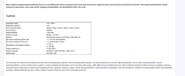

Ac alanda ilk baglantılarda kullanılan kondansatör çeşitleri.Ac ilk girişlerde kullanılırlar alanı çeşitlidir ve yüzyıla yakın veya daha eski diyeyim süredirde insan hayatının içindedir.Dc den önce varlardı. Eskilere dair resimler çıkmadı ekleyemiyorum.Elimde bir kaç tane vardı nereye hangi kutuya attım bulmam lazım.:DŞu an her PC,tv ve evai çeşit el aletleri beyaz eşya power 220 girişinderesimdekilerden farklı görünselerde bulunurlar.
