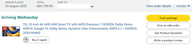

Televizyonu sipariş verdim, 55" yeterli olacaktır diyerek tabii ki Google TV özellikli bir tv seçtim. 2024 modelmiş, ekranı klasik led sanırım ama yani söylemeyeyim diyorum ama fiyatlar Türkiye'nin yarısından daha düşük. Gerçekten de ülkede ne alırsak alalım çok daha fazla ödüyoruz. Bunun sebebini sadece ekonomi ya da vergilerle açıklamak da zor çünkü mesela bilgisayar fiyatları Türkiye'de daha ucuz. Bu sağlanabiliyorken bir çok ürünün 2 katı fiyatına satılıyor olması çok sinir bozucu.
Aldığım TV, 799 AED, bugünkü kurla 8.917 TL. Daha pahalı modellere çıkarsanız fark daha da büyüyor.

Ekli dosyayı görüntüle 12416
Hocam hayırlı olsun, yazılım update'ni ne zaman yapacağız😁 Ama servise gitmek yok, servisler sıkıntılı😁
