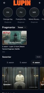

O zaman biz 4 sezon gösteren katalog dan seyredicez,
Dediğiniz gibi 3 sezon gösteren ve üzerinde yeniymiş gibi 23 Ekim 2026 gösteren katalog 3. Sezon başlığı altında olduğu için 3.sezonu çekiyor.

Geldi 4. sezon. Tek yaptığım değişiklik, aşağıdaki linkteki gererate link bölümünden yeni link yaratıp eklemek oldu

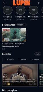

Hocam bunda da 3 sezon var,bana özgü bir durum olabilir.
Sizde bunun yanında başka bir eklenti aktif mi,
Eğer öyle ise diğerlerini kapatıp,uygulamadan çıkıp tekrar giriş yapıp bir denermisiniz kaç bölüm görünüyor.
Eklenti cok bende hocam hangisi olduğunu nasil bulacağım ama size tepede göründüğü gibi Better Posters icinden attim görüntüyü yani direk katalogdan buldu bir ayarda kapalı olabilir sizde
Eklenti cok bende hocam hangisi olduğunu nasil bulacağım ama size en tepede göründüğü gibi Better Posters icinden attim görüntüyü yani direk katalogdan buldu bir ayarda kapalı olabilir
Anladım,bende de mesela izlelan ve better ikisi birden aktifken, ikisinde de 4 sezon görünüyor.
Tek başına better aktiken 3 sezon görünüyor.
Ama izlelan tek başına aktifken 4 sezon görünüyor.
Ama bunları açıp kapattıktan sonra mutlaka uygulamayı kapatıp açmak gerekiyor,en azından bende böyle
Hocam şimdi bütün eklentileri kapattim tek tek acip çıkış yapmtim biri dışında 3 sezon gözüküyor sanirim bu eklenti betteri etkiliyor bunu kapatinca 3.sezon acinca 4 sezon oluyor 3. Sezon ve 4.sezon içeriklerinin ikiside aynı kapak fotoğraflarıni kullaniyor
@ayruki hocamın dediği gibi 3. Sezon aslında 4.Sezon gözüküyor

Sadece bendekilerde,izlelan ve turkify 4 sezon gösteriyor,yani bu better de aslında bu ikisinden etkileniyor,
Tek başına kararlı değil gibi.
Evet hocam bunun sebebi belirttiğim gibi 1. ve 2. sezonun tmdb'de aynı sezon olarak gösterilmesi yani 1. sezon
ben kendi katalogumda düzelttim bu sorunu
3. sezondan (4. sezon yani ) herhangi bir bölümü izlelemeye kalkışırsanız 3. sezon açılır yani eski sezonu izlersiniz. Çünkü pluginler sitelerden gidip 3. sezonu tarar 4. sezonu degil.
Yani bu sorun TMDB ile alakalı bir problem. Diğer kataloglarda tmdb'den veri aldığı için otomatik olarak 3 sezon gözüküyor.
