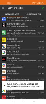

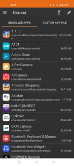

1. Uygulama açılış ve giriş ekranı aşağıdaki gibidir. Birazdan göreceğiniz sol üst menü butonuyla açılan uygulama menüsündeki ilk alan olan Sideload ekranı ile başlar.
Burada telefonunuzda yüklü olan uygulamaların listesi görünür ve Custom APK FILE kısmı ise APK olarak telefonunuzda bulunan dosyaları seçmek için kullanacağınız yerdir.

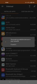

2. Hiçbir ayar yapmadan ağ taraması ile cihaz bulmaya çalışmak.
İlk resimde de gördüğünüz sağ üstte iki adet simge var. Soldaki alıcı simgesi ağ taraması yapmak ve bulunan cihazlara bağlanmak için. Ayarları düzenlemediğiniz sürece o simgeye dokunursanız aşağıdaki gibi aygıt bulunamadı hatası vermesi muhtemeldir.

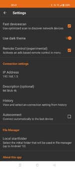

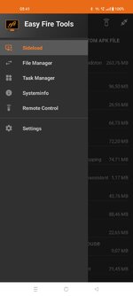

3. Uygulama ayarlarına girip bağlanıp işlem yapacağımız cihazı ayarlama.
Aşağıdaki ilk görsel sol üstteki hamburger menü simgesine dokununca karşınıza gelecek olan menüyü gösteriyor.
Diğer menü ögelerini en sonunda anlatacağım için şu anda bize lazım olan Settings yani Ayarlar menüsüne giriyoruz ve bir sonraki görselle devam ediyoruz.
Screenshot 2025 01 26 03 41 47 28 ba95bd19de75988acea0b574b8431754
4. Bağlanacağınız cihazın IP adresini bilmek bu alanı doldurmak için gereken tek şey. Android Box/TV'nin IP adresini öğrenmek için ya cihazın bağlı olduğu kablosuz adına cihaz menüsünden tıklar bakarsınız ya da modeminizdeki bağlı aygıtlar listesinden öğrenirsiniz.
Ben kendi cihazıma 5Ghz bağlantı ve 2.4Ghz bağlantı için ayrı ayrı sabit IP verdiğim için aşağıdaki görselde Connection Settings altında gördüğünüz 192.168.1.5 yerel IP adresi 5Ghz için verdiğim adres ve onu kullandım.
Description kısmına kendim cihaz adını yazdım yani hiç dokunmayabilirsiniz oraya isterseniz.
History ise o aygıtla ilgili kullanım geçmişini görmek için.
Autuconnect ise eğer işaretlenirse otomatik olarak son bağlanılan cihaza bağlanabilmek için.
Yani yapacağınız ayarlardan IP adresi girmek dışındakiler zorunlu değil. Özelleştirmek için sunulmuş.

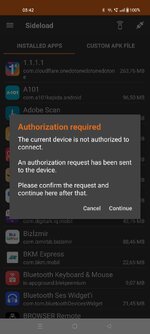

Yukarıdaki gibi cihazınızın IP adresini ekledikten ve cihazınızda Geliştirici Seçeneklerini açıp Hata Ayıklama Modu'nu açtıktan sonra ana sayfadaki sağ üst köşede bulunan bağlantı simgesine dokunun.
Aşağıdaki gibi bir uyarı geliyorsa bir altındaki görseldeki gibi o anda cihaz ekranında da bağlanmak için izin bildirimi görünüyordur.
Cihaz ekranından isterseniz sadece İzin Ver'i seçersiniz isterseniz de her zaman güven seçeneğini de işaretleyip sonraki bağlantılarda onay olmadan direkt bağlanırsınız.
İzin Ver'i seçtikten sonra sağ üstteki simgelerden sadece bağlan simgesi duracak ve rengi yeşil olacaktır. Yeşil renkte simgeyi görünce cihaza bağlı olduğunuzu anlayacaksınız.

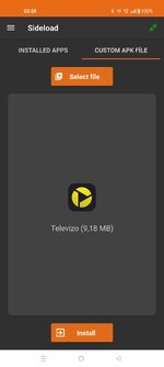

7. APK dosyasını cihaza yükleme.
Bu aşamada cihazınızda kurulu olmasa bile indirdiğiniz APK uzantılı dosyayı cihazınıza kurabilirsiniz.
İlk ekranda gördüğünüz Custom APK FILE yazan yere giriyorsunuz. Select File yazısına tıklıyorsunuz ve yüklemek istediğiniz APK dosyasını seçiyorsunuz.
Aşağıdaki görselde ben televizo.apk dosyasını seçtim görüyorsunuz.
Hemen altındaki İnstall butonuna bastığınız zaman onay aldıktan sonra o APK dosyasını cihazınıza kurmaya başlar.

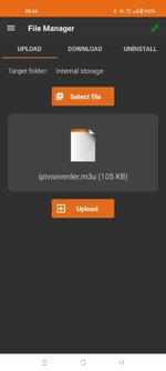

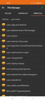

8. Diğer menüler/File Manager menüsü.
Bu menüden cihazınıza istediğiniz her dosyayı;

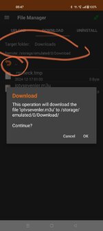

- Upload ile aktarabilir (Direkt cihazın ana dizinine yollar. Yani dosya yöneticinize girdiğinizde klasörler altında değil ana dizine baktığınızda görürsünüz yolladığınız dosyaları)
- Download edebilir (Bu kısımda cihazından istediğiniz dizin altına ikinci görselde çizdiğim yerlere tıklayarak gidip seçebilirsiniz. Görselde benim Download klasörünü seçtiğimi görüyorsunuz. Uygulamanın kendisi Download yerine Downloads dizinine ayarlı olduğundan sizin elle kendinizin istediği dizini seçmeniz daha iyi olacaktır. Cihaz belleğinden istediğiniz dosyayı tıklayıp indirilsin mi uyarısına evet demeniz yeterli.)
- Uninstall / Yüklü uygulamaları kaldırabilirsiniz. (Alttaki üçüncü görseldeki gibi yüklü uygulamaları görürsünüz. İstediğinizin üzerine tıklayıp cihazdan kaldırabilirsiniz.)

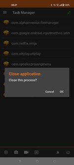

9. Diğer ayarlar / Task Manager.
Buradan cihazda o anda açık uygulamaları görürsünüz ve tıklayarak kapanmasını sağlarsınız. Yani arkaplanda çalışmasını kapatmak için yaptığınız işlemdir. Kapatmak istediğiniz uygulamayı tıkladığınızda "Close this process" uyarısı gelir onay almak için.

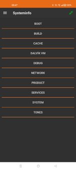

10. Diğer ayarlar / SystemInfo.
Cihazınızla ilgili yazılımsal ve donanımsal bilgileri görebileceğiniz alandır.

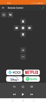

11. Diğer ayarlar / Remote Control.
Bu menüden kumanda ihtiyacınızı giderebilirsiniz.
Yön tuşları, cihazı kapatma, mute(sessize alma), ses açma ve kapama, geri gitme, ana menü, oynatılan içeriği ileri/geri alma veya oynatıp durdurma seçenekleriniz var.
Ayrıca logolarını gördüğünüz uygulamalar yüklü ise onları tek tuşla çalıştırma imkânınız var Netflix, kodi, Disney Plus veya Spotify gibi.

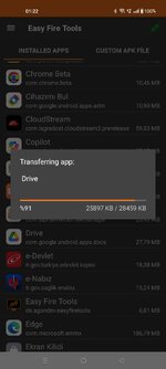

Merhaba, açıklayıcı bu güzel rehber ve yararlı bu güzel uygulama bilgisi için teşekkür ederim. Daha önceleri APK dosyalarını yüklemek için iki yöntem kullanıyordum. Ya Google TV kumanda uygulaması ile APK adres satırlarını telefondan kopyala TV box cihazına yapıştır yapıyordum ya da dosya aktaracağım zaman hem mobil cihaza hem box cihazına send files to tv programını yüklüyor cihaza APK aktarıp daha sonra yüklü kalmasını sevmediğim için her iki cihazdan da send files to tv yazılımını kaldırıyordum. Yani sadece dosya aktaracağım zaman yüklüyor ve çok zahmet çekiyordum. Şimdi ise paylaştığınız uygulamayı deneyimledim ve artı olarak APK dosyasını aktarmadan cihazda ekstra depolama ihtiyacı duymadan direk yükleme seçeneğini çok daha pratik buldum. İlave olarak tüm dosyaları aktarmakta artık daha pratik. Sadece telefonda yüklü uygulamarı aktarmayı denerken hata aldım bu sorunu da pek önemsemedim onun dışında çok kullanışlı uygulama tekrardan teşekkürler.
Mobilde yüklü olan programları aktarırken aldığım hata; (Denediğim uygulama G.Drivre)

Rica ederim, işinize yaramış olması çok güzel. Tek taraflı uygulama ile yapabilmek işin en güzel kısmı olacaktır diye düşünmüştüm ve sizi kullanmaya yönelten de bu olmuş.
Telefonda yüklü tüm uygulamalarımı cihaza yüklemeye çalışmadım ama konuyu hazırlarken 3/4 tanesini denedim ve hiçbir sorun çıkmadı. Tek sorun bazı uygulamaların sadece telefonda çalışıyor olmasıydı yani android box onları desteklemiyordu.
Yine de box'a kurulmasında sorun olmamıştı.
Uygulama Google Drive uygulamasıyla g.drive yani hata olabilir. Bir denerim ben de ama sanırım aynı hatayı alırım yine de denerim.
Detaylı kullanıp yorum bıraktığınız için teşekkürler.

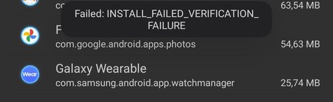

Söylediğim gibi eğer Google Drive ise bende sorun olmadan yükledi ama açılmadı tabi ki. Bazı uygulamalar sadece telefonda çalışıyorlar maalesef.
Screenshot 2025 01 27 01 22 29 70 ba95bd19de75988acea0b574b8431754Screenshot 2025 01 27 01 22 34 08 ba95bd19de75988acea0b574b8431754IMG20250127012450
Telefonda yüklü olanlardan kurmak isteyip hata aldıklarım arasında mesela Chrome Beta var. Paylaşılan kütüphane eksiği hatası verdi ya da Speedtest uygulaması Desteklenmeyen İşlemci hatası verdi kurulum aşamasında.
Screenshot 2025 01 27 01 26 29 38 ba95bd19de75988acea0b574b8431754
Yüklü olanları kurarken aldığımız hataları o uygulamaların direkt APK dosyalarını kur deyince alır mıyız bilmiyorum ama muhtemeldir izinler veya farklı durumlardan dolayı. Yine de bu yöntem box cihaza dosya gönderme/alma veya APK kurma konusunda gerçekten başarılı. Sorunsuz olan kısmı o diyeyim ya da kendi adıma.
Task manager kısmı da işe yarıyormuş.
Cihazda Background Apps& Process List uygulamasını açtım arka planda açık olanları görmek için. Sonra telefondaki uygulamadan orada açık görünenlerden bazılarını kapat dedim. Cihazdaki ekranı refresh yaptığımda o uygulamalar listede görünmüyordu artık. Yani kapatma işlemi başarılı olmuş.
++ Her uygulamayı göstermiyor ama task manager kısmında. Bu yüzden %100 başarılı demek yanlış olur.
Remote Control ile yön tuşları ve diğer tuşlar da çalışıyor. Uygulama kısayollarından sadece Netflix yüklü olduğu için ona basınca direkt açıldı uygulaması.
Alttaki İleri/Geri Sarma ve Oynat/Durdur tuşları da işlevlerini yerine getiriyor. En azından Netflix'ten bir dizi açıp test edince çalıştılar.
Ekli dosyayı görüntüle 3608Ekli dosyayı görüntüle 3609Ekli dosyayı görüntüle 3610
Ekli dosyayı görüntüle 3611
