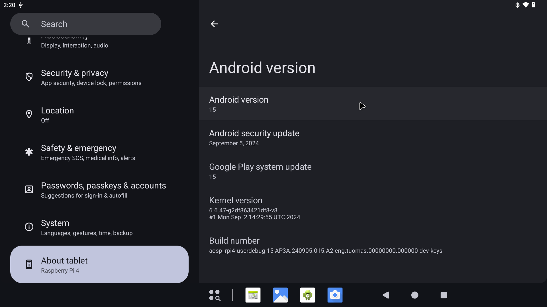

İşte Raspberry Pi 4 Model B, Pi 400 ve Compute Module 4 için hazırladığım AOSP (Android 15) sürümü. Bu sürüm yalnızca ileri düzey kullanıcılar içindir . Bu sürümü çalıştırmak için en az 2 GB RAM'e sahip bir Pi 4 modeli gereklidir.
Önemli! Bu sürümdeki Raspberry Pi donanımına özel uygulama,
Yapılarımı kopyalamayın! Lütfen bunun yerine bu sayfanın bağlantısını paylaşın.
sha256:f29f1e5820dd65b7dfb8e9ccb1612f78efaf0d691af27530346ba732f3b94797
sha256:d7ede4fcf9e6b91feddfd66b19eb09310b4beeb2b94a5ddb36ab4e3c37d29ae6
sha256:ff6681534876175ca2f82405e83849c62acb09a99e42046e44fedb899ccb1c05

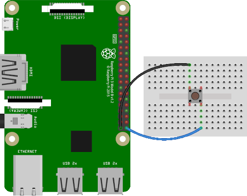

S: Kendin yap donanım güç düğmesi nasıl oluşturulur?
C: GPIO21'i toprağa bağlayarak güç düğmesi olaylarını gönderebilirsiniz.
Özelliği Ayarlar -> Sistem -> Raspberry Pi ayarları -> Güç düğmesi bölümünde bulunan ayarlar seçeneğini kullanarak etkinleştirebilirsiniz.
Cihazı TWRP kurtarma modunda başlatmak için DIY güç düğmesini de kullanabilirsiniz. Cihazı açarken TWRP ekranını görene kadar düğmeyi basılı tutun.

S: Cihazım sürekli TWRP kurtarma modunda açılıyor. Ne yapmalıyım?
C: GPIO21'iniz toprağa bağlıysa (veya güç çeken bir şey varsa), cihazınız her zaman TWRP kurtarma modunda açılır (kendin yap güç düğmesi hakkında SSS bölümüne bakın). GPIO21'de bir donanım arızası varsa, GPIO21 ile ilgili mantığı kaldırmak için /boot/config.txt dosyasını düzenleyebilirsiniz (bkz. 'Ramdisk' ve 'Grafik hızlandırma' bölümleri).
