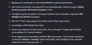

Tabi ki. 2 gündür bu sorunu çözebilmek için gezmediğim Türk ve yabancı site, indirmediğim dosya kalmadı. Ama önceden belirteyim; dosyanın kullanılmasından ve sonrasında olabilecek herhangi bir şeyden sorumlu değilim. Tüm sorumluluk kullanan kişiye aittir.
Ek'teki dosya, cihazı fabrika ayarlarına sıfırlamak içindir. Herhangi bir sebepten dolayı cihazı sıfırlamanız gerekiyorsa ama ayarlar'a ulaşamıyorsanız tercih edilebilir.
-Ek'teki zip dosyasını bilgisayara indirin ve içindeki skyworth isimli klasörünü dışarı çıkarın.
-Çıkan klasörü, olduğu gibi Fat32 formatında biçimlendirilmiş bir usb belleğin ana dizinine atın. Başka bir klasör içinde olmasın.
-Cihazın adaptörü prize takılı değilken, usb yi cihaza takın. Ve cihazın adaptörünü prize takın.
Next logosundan sonra google tv logosu gelecek. 10-15 saniye kadar bekleyin. Bir değişiklik olmazsa, aralıklarla OK tuşuna basın.
Cihaz kapanacaktır ve açıldıktan sonra siliniyor ibaresi görünecektir. Ondan sonra cihaz tekrar kapanıp açılacak ve yeniden kurulum başlayacaktır.
