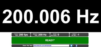

Yenileme Hızı Nasıl Test Edilir?
yenileme hızı testi.jpg​
Yenileme hızınızı test etmek için şu siteyi kullanmanızı öneririm.
