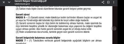

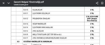

Garanti süresi tüm elektronik cihazlarda asgari 2yıl
ben mi box birinci generasyonu 6 yil önce amazondan satin almistim o zamanlar aldigim cihaz garantisi bir yillikti ve bu bir yil icinde cihaz sistem güncelleme destegi aldi. bir yildan sonra sistem güncelleme detegide kesildi ve garantiside bitmis oldu. cihaz en son android 9 da kaldi. amazondan yazici cihaz almistim onun granati süreci iki yil ama cogu özellikle ufak tefek eletronik cihazlarin granti kapsami farkliliklar göstermekte.
Gösteremez hocam, mevzuat böyle diyor.
