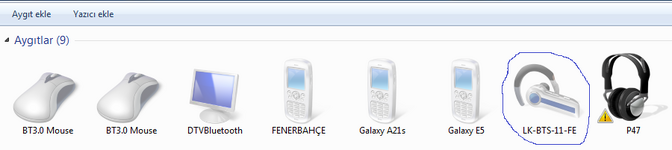

Bu arada bir diğer aklıma gelen Windows 7'de var mıydı tam hatırlamıyorum ama ilk attığınız resimde Ses başlıklı yani tek hoparlör görünüyordu hani. Orada sağ tıklama yapabiliyor musunuz? Aktif veya Pasif ses aygıtlarını göstermesi gibi seçenekler var gibiydi. Yine de bence aktif olarak görünen hoparlörün listede olması gerekiyordu.

Evet sağ tıklayınca pasif aygıtları göster gibi bir seçenek var mı hoparlörün üstündeyken?
Yalnız burada bluetooth hoparlörün görünmemesi sorun aslında. Aygıtlat ve Yazıcılar altında görünmesine rağmen ünlem işareti vs olsaydı sürücü sorunu derdik ama direkt ismiyle ekleyebildiyse o kısımda sorun olmaması gerekiyor.

devre dışı bırakılmış aygıtları göster aktif ediyorum değişen bir şey yok

Aygıt ekle kısmında aktir ama

burada da olması gerekiyor mutlaka sorun buradanmı kaynaklı acaba
ayrıca -Yapılandı -Varsayılan Yap - Özellikler kısımlarrı hiçbir şekilde aktif değil pasif durumda
