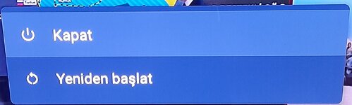

Ben de button mapper ile kumandanın sağ üst tuşunu power menüsüne atadım basınca kapat ve yeniden başlat menüsü çıkıyor.

Güç Menüsünü seçip OK'liyorsunuz.
Hangi tuşu atadıysanız ona basın karşınıza KAPAT / YENİDEN BAŞLAT menüsü gelecek

Bu ayar 2 gün sonra kendi kendine tutmamaya başladı. Kapat tıklıyorum kapanıyor diyor kapanıyor fakat tekrar geri açılıyor. Whatsapp'da Dreasmstar ile yazıştık. Konuyu değerlendirdiklerini yazılım ile denemeler yaptıklarını söylediler.

next cihazlarında yeniden başlat ve kapat olarak iki ayrı seçimli ekran kodu koymuş yazılıma fakat NOVA da power tuşuna basınca tamamen kapatma yok kapat kısmını buttons remapper vs olmuyor kod lazım bu konu canımı sıkan konu.
Bu sorunun cevabı çok basit bir adet üçlü priz alın düğmeli olacak duğmeyi kapat aç bu kadar basit.
ır alıcı verici kumanda olmadığı için tamamen kapatma olmuyormuş lisanslılarda olay bu maalesef ben hep lisansız üst seri ürünler kullandığım için her türlü ayar vardı. Kumandanın ayarlarında tvyi ayarlıyorum power tuşunu tanıtıp power tuşuyla tv yi kapatıyorum. Cihaz ayarlarında enerji tasarrufunda 15 dk seçiyoruz hiçbir işlem yapmayınca UYKU moduna geçiyor KIRMIZI led yanıyor. İşlemci özelliği nedeniyle de çok az enerji hiç gibi bir şey harcanıyor. Kumanda power tuşuna basınca tv açıldığı anda cihazda açılıyor lisanslı google kumandalı cihazlardaki mantık bu. Bilmeyen arkadaşlara bilgi olsun diye ayrıntılı yazdım.
