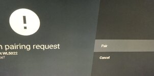

Cihaz Blutooth kulaklıklara baglanamıyor, yani kulaklıgı buluyor, pair diyince son onay ekranında takılıyor. Nova 4k kullanıp da bu sorunla karsilasan ya da kulaklık baglayabilen oldu mu aranızda (bu arada bir kac marka/model bthooth kulaklıkta sorun aynı,,,cihaza b25-yani kendi kumandası disinda herhangi bir btooth aygıt tanımlı değil)

Son ekranda pair secenegine bşr sekilde tiklanmiyor…fotolarin sirasi (3-2-1)

Rica ederim. Amaç yardımlaşmak neticede. Sizden ricam ayarlar menüsü altında uygulamalar kısmına girmeniz. Bu ekranda karşınıza yüklü olan 3. Parti uygulamalar çıkacaktır. Bizim amacımız sistem uygulamalarına erişmek ama arayüzü bilmediğim için sizden ricam uygulamalar menüsü açıldığında kontrol edin ve sağ üst köşede 3 yatay çizgi olacak şekilde bir ek seçenek olması lazım. Oradan sistem uygulamalarını seçerek açılan yeni listeden Bluetooth başlıklı uygulamayı bulmak amacımız. Bulduğunuz zaman içine girip önce önbelleği temizlemelisiniz ve sonra da altında veya yanında bulunan depolama alanını temizle seçeneğini uygulayın. Ancak burada şöyle bir dipnot var , bu yapacağınız işlem eşleştirilen Bluetooth cihazları unutacaktir ve tekrar eşleştirme yapmanız gerekecektir. Umarım başarılı bir çözüm olur sizin için sonucu bekliyorum.

Sorunu çözdüm arkadaslar.eset full sürüm antivirus engelliyormus,
Sonunda baglandı kulaklık.ama çekim mesafesi gercekten çok düsük gibi..çözüm bulursam haberdar ederim
