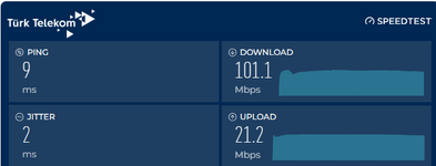

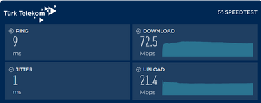

Merak ettim eski TP-LINK TD-W9970 wifi 4 modemi bağladım. Hız testi yaptım
Ekran grnts 2025 06 16 012628
Buda yeni modem ZYXEL EX3501-T0 wifi 6
Ekran grnts 2025 06 16 013027
Download'da aralarında çok hız farkı var. Upload neredeyse aynı

Wifi 6 böyle oluyor. 2.4 Ghz bandında 100 Mbps hızı sonuna kadar verdiriyor.
Okumuşsunuzdur belki yakın zamanda ben 500 Mbps hıza geçtim ve Superonline'nin kendi verdiği Wifi 6 routerı bir ücret karşılığında öncekiyle değiştirdim.
WiFi 5 olan eski modemde 2.4 Ghz ile 75 Mbps ancak görüyordum 5 Ghz'de ise 375 civarı.
Wifi 6'ya geçince 2.4 Ghz'deki hız 101 Mbps civarı görünürken 5 Ghz'de 540 Mbps civarı görünüyor.
Ping değerleri ise genelde 4 veya 5 ms
