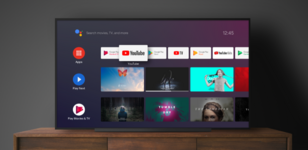

Google Play Store'daki ekran görüntüsü ise böyle.
Android TV Home Launcher Nedir?
Android TV Home, Android işletim sistemine sahip televizyonlarda veya medya oynatıcılarında (Android TV Box) ekrana gelen ana ekran arayüzünü (başlatıcı/launcher) ifade eder.
Televizyonunuzu açtığınızda veya kumandadaki "Ev/Home" tuşuna bastığınızda karşınıza çıkan; uygulamalarınızı (Netflix, YouTube vb.), önerilen içerikleri, giriş kaynaklarını ve ayarları gösteren ana menü bu sistem tarafından yönetilir.
