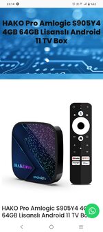

Herkese iyi akşamlar. Hako pro android cihazıma güncelleme gelmişti. Hemen yükledim. Fakat güncelleme sonrası bazı sorunlar oluştu. Mesela olay storeyi açtığımda internet bağlantı yok diyor, rec TV açılmıyor ses açma tuşuna bastığımda ekranda ses çubuğu çıkmıyor ve ses açılıp kapanmıyor, TV box u kapattığımda hemen TV kanalları açılıyordu şimdi açılmıyor. Bu sorunlar neden olmuş olabilir. Nasıl çözülür ustalar yardım edin lütfen.
