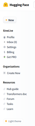

Sol üstte New butonunu göreceksiniz.
1749587227744
New butonuna bastıktan sonra açılacak olan seçeneklerden Space'e tıklayın.

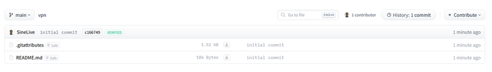

Files'a girdiğiniz zaman karşınıza space alanınızdaki mevcut dosyaları göreceksiniz.
1749586200007
Bu dosyaları hiç değiştirmeyin veya silmeyin. Onların size zararı olmadığı için aynı kalsınlar.

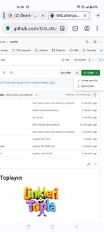

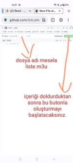

Görseldeki + Contribute butonuna bastığınızda açılacak olan menüden Create New File veya Upload Files seçerek ister kopyala yapıştır yaparak ve dosya adını kendiniz yazarak isterseniz ekleyeceğim dosyaları tek seferde Upload ederek yükleyin.
1749586319845
Benim tavsiyem dosyalarda hiçbir kod değişikliği yapmanıza gerek olmadığı için ekleyeceğim dosyaları direkt olarak Upload Files'ı tıklayıp tek seferde tamamını yüklemeniz.
Çünkü bu işlemden sonra geriye sadece ilerlemeyi takip etmek kalacak.

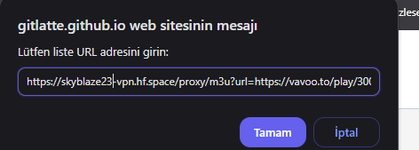

Artık vavoo.to veya huhu.to veya kool.to benzeri adreslerdeki içerikleri oynatmak için o içeriklerin url adreslerinden önce
Kod:
bu satırı eklerseniz kendi space adresinizde çalıştırıyor olduğunuz proxy sayesinde sadece size ait olan bir proxy ile kullanabileceksinizdir.
Yani örneğin vavoo içerisindeki mor spor 1 kanallarından birinin adresini örnekteki şekilde hesaba ve space adresine sahip birisi bu şekilde listesine eklerse VPN olmadan izleyebilecektir.
Kod:
ya da daddy mor 1 kanalının linkini
Kod:
Gördüğünüz gibi iki farklı platform da olsa tek proxy adresi ile iki platformun kanallarını da izleyebileceksiniz.

Kod:
Kod:
Kod:
Herhangi bir header, referrer gibi özellik eklemenize gerek yoktur.
Aynı kullanım şeklini daddylive kanal ve events içerikleri için de yapabilirsiniz. Tek yapmanız gereken gösterdiğim şekilde oluşturduğunuz huggingface kullanıcı adı ve space adresiyle kombine olmuş proxy url adresini kullanmak ve bu içerikleri sorunsuzca izleyebilmek.
Benim paylaştığım vavoo ve daddy listelerini indirirseniz eğer içerisindeki proxy url adreslerini tek seferde tümünü değiştir diyerek kendi adresinizle kullanırsanız en azından aklınızda kapanır mı veya çabuk patlar mı düşüncesi kalmaz.
Ekli dosyayı görüntüle 8910
Ekli dosyayı görüntüle 8905
