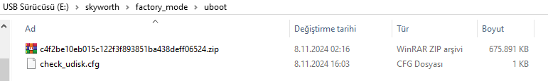

Kabloyu sipariş ettim geldi elime. USB'yi oluşturdum her şey tamam fakat açılmıyor. O resimdeki ekran gelmiyor bir türlü. Bi yapabilsem video çekecem vatana millete hayrımız olsun. :)
Ekli dosyayı görüntüle 515
Televizyon fişini çekip 5-10 dakika bekleyin daha sonra fişi takıp cihazı takın Tv'ye. Böyle Türk usulü yöntemler deneyebilirsiniz. Mantık kısa devresi gibi ;)
Eğer USB bellek fat32 ve içerdiği klasör dizilimi doğruysa ve içindeki cfg dosyası satırı doğruysa indirdiğiniz zip dosyasının aynı klasörde olması gerekmiyor. USB bellek ana dizininde de olabilir çünkü o zip dosyası açılması için değil recovery mod açıldıktan sonra recovery mod içinden dosya seçerek yükleyeceğiniz bir dosya.

zip dosyasını hem usb ana dizine hem de cfg'nin yanına ekledim ikisini de denedim. ayrıca türk usulünü denememek olmazdı. fişten çekip tekrar denedim. :D :D :D hiç şaşmaz ulusal yöntemimiz. :D
