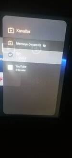

Google TV’de Projectivy Launcher kullanıyorum. ‘TV Uygulamaları’ altında ‘İzlemeye Devam Et’ diye bir kategori çıkıyor ve yarım bıraktığım içeriklerin fotoğrafları görünüyor. Bunu gizleyemiyorum çünkü kategori listesinde ‘İzlemeye Devam Et’ diye bir seçenek yok. Diğer başka istemediğim katagorileri gizledim. Fakat ‘İzlemeye Devam Et’ bölümünü gizliyemiyorum çünkü görünmüyor.Bu ‘İzlemeye Devam Et’ katagorisini nasıl gizliyebilirim? Aşağıda fotoğrafta gizlemek istediğim katagori açık şekilde görünüyor. Yardımcı olursanız sevinirim.

Kategorinin soluna doğru kaydırdığında kategori ayarı çıkar. Oradan ayarlayabilirsiniz. Yada Projectivy Launcher kategori ayarlarından yapabilirsiniz.

Hocam yazdim dikkat etmemişsin diğer katagorileri kaldırdım zaten.Sadece izlemeye devam et katagorisi olmuyor yok öyle bişey dediğin yerde.

Google tv' lerin birçoğunda hesaplar yalnızca uygulamaları göster gibi bir seçenek olması lazım fakat projectivy launcher kullanmadığım için bu yöntem işe yarayıp-yaramadığını bir deneme yaparak test edebilirsiniz hocam

Merhaba, projectvy ayarlarında "kategori" değil hemen altında "kanalları düzenle" (ya da ona benzer bir ifade) seçeneğini seç, orada "İzlemeye devam et" seçeneği göreceksiniz oraya tıkla orada "görünürlük" ayarı (ya da ona benzer bir ifade) göreceksiniz, onun tikini kaldır. Bu kadar, kolay gelsin.
Not: Ben boxta dil olarak Hollandaca kullanıyorum, Türkçe cevirisinin farklı olabileceğini düşündügüm için "ya da ona benzer bir ifade" şeklinde açıklama yaptım.

Çok emin olamadım ama bende bu başlık ''izlemeye devam et'' değil ''şimdi çalınıyor'' diye geçiyor sanırım ikisi aynı sen de bunu kastediyorsun ve evet haklısın bunda sil seçeneği yok ama gizle seçeneği var ben kullanmadığım için gizle demiştim işine yarar mı bilmiyorum

Sol tarafında çark işaretine tıklayıp çıkan menüden görünürlüğü kapatın.

Evet olabilir. Zaten "yada buna yakın ifadeler" diye açıklama yapmışım. Birde "sil" seçeneği değil "görünürlük" yada buna benzer ifade demiştim oda sizde "gizle" olarak geçiyorsa bu anlaşılabilir olması lazım diye düşünmüştüm. Bu bahsettiğiniz ayar bence arkadaşın aradığı ayar. Sizin açıklamayı kullanarak sorununu çözmeye deneyebilir..

Aynen buraya yazdığınız gibi yaptım oldu.Şimdi bir diğer sıkıntıda tv deyken kapatsamda Google tv yani internet bölümü açılıyor tekrar açtığımda.Güç ayarlarından hangi programla başlamak istiyorsak seçiyoruz oradan ben tv seçtiğim halde yine Google tv ile başlıyor.Standby konumundayken.Kısaca nerede kapattıysam oradan açılsın istiyorum. Bununda bir ayarı varmı?Yada her açtığımda standart tv ile başlasın normal tv gibi böyle bişey mümkünmü?Bu arada Projectivy i kurmadan önce bu dediklerim mümkün oluyordu, Projectivy de olmuyor. Tekrar normal Google tv kendi ana ekranını kullanırsam oluyor.
