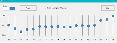

Her 2 programı da denedim favorim viper4windows'tur(android de de var orda da kullanıyorum fakat root istiyor)
1.ViPER4Windows (v4w)
ViPER4Windows (v4w), dizüstü bilgisayar hoparlörlerinde, oyun kulaklıklarında veya masaüstü bilgisayar hoparlörlerinde çok daha iyi ses kalitesi sunan bir Windows ses geliştirme yazılımıdır.
Bu program, kulaklıklardan, dahili veya harici hoparlörlerden gelen ses kalitesini iyileştirir. Bilgisayar sesini geliştirerek müzik, film, video oyunları ve çevrimiçi radyonun daha iyi duyulmasını sağlar.
Sesi maksimum seviyenin üzerine çıkarın. Skype gibi anlık mesajlaşma programlarının, YouTube videolarının, web tarayıcılarının, her türlü medya oynatıcısının, video oyunlarının veya ses oynatan diğer bilgisayar programlarının sesini yükseltmek için 'Ses Seviyesi Yükseltme' işlevini kullanın.
Dizüstü bilgisayarınızın sesini artırın. ViPER4Windows'u kullanarak, taşınabilir hoparlörler, dizüstü bilgisayar hoparlörleri veya kulaklıklar gibi küçük hoparlör sistemlerinin sesini iyileştirirken aynı zamanda ses kalitesinden ödün vermeden taşınabilirliği artırabilirsiniz.
ViPER'ın ses sistemi, Dinamik bas sistemi ve ViPER Bass ile bas performansını iyileştirir.
Güçlü bas seslerinden hoşlanmıyor musunuz? ViPER'ın ses kalitesi, benzersiz ViPER Clarity ve XHiFi teknolojileriyle mükemmel bir netlik sunuyor.
Kullanıcılar daha sonra ViPER'ın gelişmiş Surround ayarlarını kullanarak sesi daha da kişiselleştirebilirler; bu ayarlar arasında Field Surround, Differential Surround (Haas Effect) ve Virtual Headphone Surround+ yer almaktadır.
Kurulum talimatları:
Programları mutlaka yönetici olarak çalıştırın!
Bu talimatları sonuna kadar uygulayana kadar hiçbir şeye dokunmayın! Aksi takdirde tüm süreci tekrarlamak zorunda kalabilirsiniz.
1: Verdiğim linkten 3 dosyayı indirin.
2: Öncelikle "V4W_setup_x64.exe" dosyasını çalıştırın.
3: Yazılımı yüklediğinizde, "Yapılandırma aracı" otomatik olarak başlatılacak ve mevcut ses çıkışınıza ses düzenlemelerini uygulamanızı isteyecektir. (Şüpheniz varsa, şu anda kullandığınız çıkışı görmek için Windows ses ayarlarını kontrol edin.)
4: Çıkış türünü seçtikten sonra v4w kurulumunu tamamlayın.
5: Bilgisayarı yeniden başlatın.
6: Şimdi "EqulizerAPO64-1.2.1.exe" dosyasını yüklemeniz gerekiyor.
Kurulumu tamamladığınızda, ilk işlemde olduğu gibi bir yapılandırma ekranı karşınıza çıkacaktır. Şu anda kullandığınız ses çıkışını seçmeniz yeterlidir.
7: Bilgisayarı yeniden başlatın.
8: Şimdi "v4w-patcher.bat" dosyasını çalıştırabilirsiniz. Karşınıza 4 seçenek içeren küçük bir pencere açılacaktır. Bunları 1-2-0 sırasıyla çalıştırın. ("3" seçeneğini atlayın)
(1: Kayıt Defteri Yaması. 2: Başlatma Yapılandırması. 3: Ses Hizmetini Yeniden Başlat. 0: Yama programından çık)
9: Bilgisayarı yeniden başlatın.
10: Şimdi işlem tamamlandı. Artık masaüstünüzde bir ViPER4Windows simgesi olacak.
Artık programı açabilir ve arka planda müzik çalarken dilediğiniz düzenlemeleri yapabilirsiniz; böylece program içinde uyguladığınız düzenlemeleri karşılaştırabilirsiniz.
Kişisel notlarım:
*Settings kısmından latency ayarını en düşüğe almayı unutmayın.(gecikme ayarı)
*Wİndows 10 pro 22H2 64 bit te sorunsuz kullanıyorum.Windows 11 de denemedim.büyük ihtimalle çalışacaktır.
*Windows Güncellemeleri bazen kayıt defteri düzenlemelerini bozabiliyor, ancak çalıştırmanız, uygulamanız, yeniden başlatmanız yeterli olan kullanışlı ve kullanımı kolay bir yama aracı mevcut ve bu sayede her şey tekrar çalışmaya başlayacaktır. patch dosyasını tekrar uygulayın düzeliyor.
