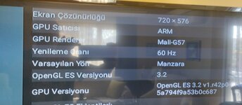

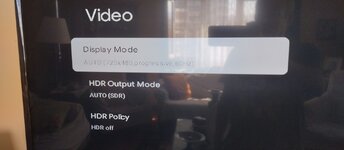

Selamlar. Bir kaç ay önce Amazon'dan aldığım cihazım bugüne kadar LG 4K TV ile sorunsuz çalışıyordu. Fakat bugün birden bire sadece 480p (720x480) desteklemeye başladı. Cihazın kendi ayarlar kısmında ve AIDA64 de de sadece bu çözünürlük seçeneğinin olduğunu gördüm. Neden kaynaklanıyor olabilir? Çözüm önerisi olan varmıdır?WhatsApp Image 2025 09 13 at 144344 8a7cb34aWhatsApp Image 2025 09 13 at 144345 9503e5db

Cihazinizda Algilama Sorunu Var Onerim İlk Olarak Hdmi Kablonuzu Degistirmenizdir Kaliteli Bir Hdmi Kablosu Alip Deneyin İlk Olarak Belki Sorun Hdmi Kablonuzdan Olabilir.Kablolar Ozelligini Kaybettiyse Gonderecegi Frekans Sinyal Degerleri Dusecegi Daha Az Sinyal Gonderecegi İcin Bu Sorun Olabilir.
2.Onerim @nurxc Hocamizin Soylemis Oldugu Yontemi Denemenizdir
3.Onerim Cihazinizin Veya Tv"Nizin Guncellemeleri Varsa Yapmaniz

Sorunum çözüldü. Öneri yazan arkadaşlara teşekkürler. TVnin HDMI çıkışını değiştirdim sorun düzeldi. Sanırım tvnin hdmi çıkışında bir arıza var. Bu arada cihazı da son sürüme güncelledim ama sıfırlama yapmadım. Çünkü tüm programlaraı yeniden kurmak zor geliyor. Şimdilik sıkıntı yok. Olursa bakarım.

Cihazın kutusundan çıkan HDMI kabloyu kullanıyorum. Sıkıntı kabloda değil benim kullandığım LG TV'nin HDMI portundaymış. Portu değiştirince sorun düzeldi.
