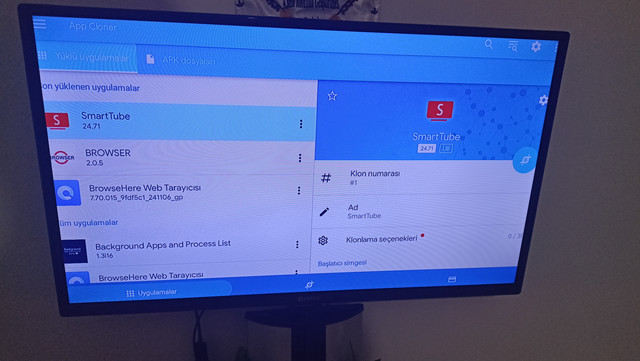

Yüklü uygulamalardan birini seçerek düzenleme yapmak/yeni uygulama oluşturmak veya üst menüden APK dosyaları'na girip klonlanacak olan uygulamayı seçmek için görseldeki gibi olacak ekranınız:

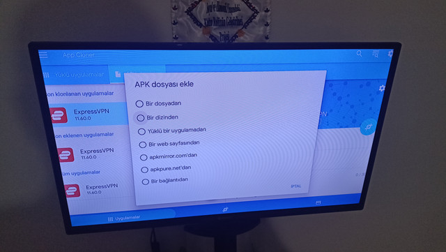

APK dosyalarına girdiğinizde ekle diyerek bu şekilde gelecek ekrandan düzenleyeceğimiz APK dosyasını seçiyoruz. Dizinden derseniz sıradaki ekran gelir karşınıza.

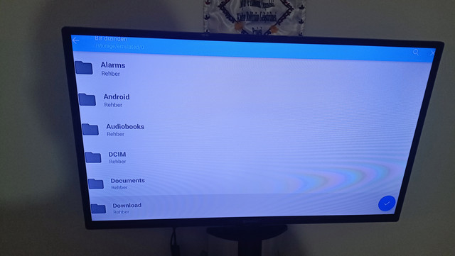

Dizinden bulmak için tıklarsanız bu şekilde cihazdaki dosya dizini karşınıza gelir ve düzenleyeceğimiz APK dosyasını bulunduğu klasöre giderek bulabiliriz. Benim için bu dizin Downloads klasörü olduğu için oraya girerek istediğim dosyayı seçtim.

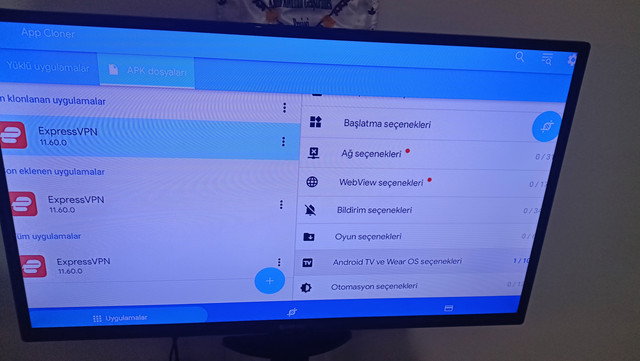

Gördüğünüz gibi solda seçtiğim uygulama sağda ise o uygulamanın APK düzenleme menüsü var. Seçili olarak göreceğiniz Android TV ve WearOS seçeneğine giriyoruz.

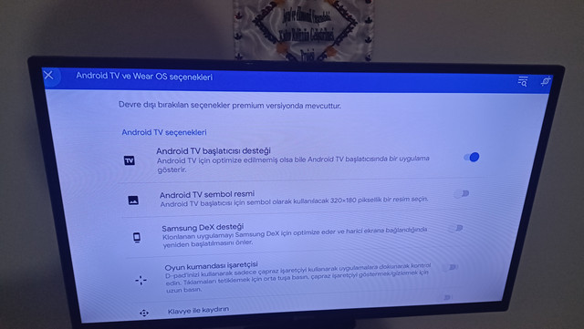

Buradaki gibi Android TV başlatıcısı desteğini seçiyoruz.

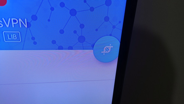

Son olarak da sağ üst köşedeki bu simgeye bastığımızda var olan mobil uygulamasının Android tv box ile uyarlanmış halini oluşturmuş olacağız. Gerisini görünce direkt anlayacaksınız ;)

Yapılan işlemlerin görsel olarak adımları:
