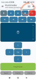

Aynı problem bende de oluyor. Ben uygulamada klavye işaretine tıklayıp ne yapacaksam telefon üzerinden yazıyorum TV nin ekran klavyesini kullanmıyorum
Ekli dosyalar
    285 KB · Görüntüleme: 5
