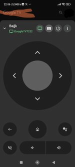

Çözüm bulana kadar kullanabilmeniz için, tvboxunuz ve android telefonunuz aynı ağa bağlı iken ,telefonunuzdan "Google TV" uygulamasını açın ve tvboxunuz ile eşleyin. Uzaktan kumanda ve klavye olarak kullanabilirsiniz.Screenshot 2025 04 28 22 06 14 095 comgoogleandroidvideos edit
Çözüm bulana kadar kullanabilmeniz için, tvboxunuz ve android telefonunuz aynı ağa bağlı iken ,telefonunuzdan "Google TV" uygulamasını açın ve tvboxunuz ile eşleyin. Uzaktan kumanda ve klavye olarak kullanabilirsiniz.Ekli dosyayı görüntüle 7272
Teşekkür ederim. Denedim. Ekrana gelen 6 haneli kodu girmemi istiyor. Ekrana eşleştirme görüntüsü geldiği için kodu göremiyorum. Sevinmiştim bir anda.
