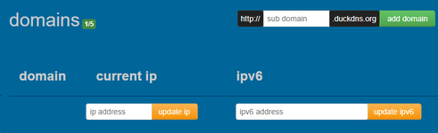

Sorunuzu anladım ama ben de denediniz mi diye sordum. Yani hesap açtınız, giriş yaptınız ama ayarları mı anlayamadınız onu anlayamaya çalışıyorum. Hiç denemeden yazıyorsanız ki sanırım öyle, önce bir deneyin zaten çok kolay olduğunuz göreceksiniz.
Giriş yaptığınızda karşınıza çok basit bir sayfa çıkıyor, yapabileceğiniz 2 tane ayar var başka da bir şey yok.
1-Domain seçmek 2-Bu domain'e ip değeri atamak.
Ekli dosyayı görüntüle 10655
Bence burada anlatım gerektirecek kadar bir karışıklık yok. O yüzden denemediğinizi düşündüm.
Saygılar, sevgiler.
