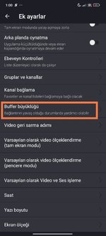

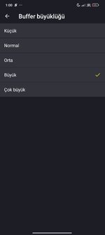

Merhabalar konuyu şimdi gördüm.Dediğin olay muhtemelen buffer büyüklüğüyle ilişkili diye düşünüyorum.Kullandığım televizo programında böyle bir ayar var ve uygulamanın bu forumda pro apksı da var zaten bir alt mesaja bırakırım.Ek kısmına bırakıyorum buffer olayının resimli açıklamasını umarım işine yarar.(Bende bir ara bu ayar en düşükte kalmış yayınlar sürekli donuyordu yükselttim düzeldi)
