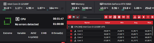

Aşağıdaki resimde de görebileceğiniz 30 dakikayı geçkin bir süre (31:47 dakika) aralıksız işlemciyi tam güce soktum sonuç inanılmaz.
Bu süre boyunca sabit 4090 mHz hızda yer yer 4290 mHz hızda test süre boyunca aralıksız devam etti. Sıcaklık değerini sağ taraftaki tabloda görebilirsiniz.
Test boyunca 66 derece sabit, arada bir anlık sıçramayla 69 dereceye değdi geri 66 sabit devam etti.

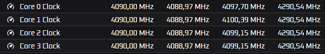

Burada da test boyunca erişilen hızı görebilirsiniz süre boyunca sabit 4090 mHz arada anlık sıçramalarla 4290 mHz hızda test gerçekleşti
