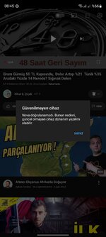

Geliştirici seçeneklerine girilmiyor ana ekrana atıyor direk , cast yayın problemleri youtube mobilde yayın paylaşımı yapmıyor alttaki görseldeki uyarı mesajını veriyor , mause sağ tık çalışmıyor(geri çıkma), kullanırken karşılaştığınız problemleri alta yazabilirsiniz toplu şekilde dreamstar iletişime sorunları bildirelim.

Şuan farkettim YouTube de aynı şekilde yapıyor bende de TV kodu ile bağlan diyince sorunsuz çalışıyor
