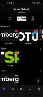

Bu şekilde klonlama yaptıktan sonra ana ekrana gittiğinizde artık listede oluşturduğunuz klon IPTV ismini de göreceksiniz.
Ekli dosyayı görüntüle 2628
Benim oluşturduğum listenin adı Latte TV idi ve gördüğünüz gibi artık onu da seçebiliyorum.

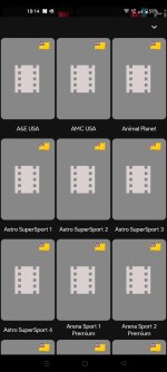

Seçince karşıma gelen ekran ise şu şekilde:
Ekli dosyayı görüntüle 2630
Gördüğünüz gibi kanal gruplarına ayrılmış bir şekilde ekli kanalları listeliyor aynı orijinal Canlı TV eklentisindeki gibi.
Herhangi birine tıkladığımda ise;
Ekli dosyayı görüntüle 2631
Tabi ki bağlantıları kontrol ettim ve Canlı Yayını Oynat dediğim anda kanal açıldı.
Burada önemli konulardan birisi listenin kodlarındaki kullanılan etiketler.
Mesela m3u listesi hazırlanırken "tvg-country" etiketi kullanılmadıysa ana ekranda da seçilen TV kanalı ekranında da kanal kategorisinin adının yanında TR yazmaz "null" yazar. Yani Ulusal TR değil Ulusal null şeklinde görünür.
Ayrıca doğru ve düzenli bir kanal grubu verisi girilmediyse kanallar kategoriler halinde değil tek sıra şeklinde görünür.

Tek çalışmayan şey kategoriler maalesef bende kategorili olmuyor
O senin düzensiz kategorilerinden dolayı kardeşim 😅
@patr0n 'a da söylemiştim geçenlerde senin listeyi GitHub'a atarken düzenliyorum çoğu zaman.
Mesela aynı kategori adı olsa da sonunda boşluk bıraktığın için Ulusal kategorisinden iki tane gösterebiliyor ya da EXTM3U satırında olması gereken EPG adreslerini bazı kanallarda tvg-id alanına eklemişsin.
Yani ben düzeltsem de sen program ile yaptığın için yine senin yaptığın şekilde olacak bir dahakine maalesef. Listeni düzenlemek için farklı alternatif bulmamız lazım 🥳
