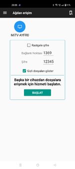

Evet, bu yukarıdaki uygulamayı hem telefonunuza hem de box cihazınıza kurdunuz diyelim.
İlk olarak box cihazınızdan kontrol ederek telefonunuzun dahili hafızası ve varsa hafıza kartı içeriğini görebilmeniz için;
Telefondab uygulamayı açıp ana ekrandaki Ağdan Erişim menüsüne giriyoruz.
Rastgele şifre seçeneğini kaldırıp kendi kolay şifrenizi girdikten sonra Hizmeti Başlat derseniz eğer telefonla ilgili kısım bitmiş demektir.
Geriye box cihazınızdan uygulamayı açıp Ağdan Erişim menüsüne girmek ve üstte görünen telefonunuzun adına tıklamak.
Sizden verdiğiniz şifreyi isteyecek. Şifreyi girip tamam dediğiniz zaman artık telefonunuzun hafızasını ekranınızda görebilirsiniz. İstediğiniz dosyaları kontrol edebilir, cihaza indirebilirsiniz.

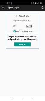

İkinci olarak en çok işinizi görecek olan kısım aynı işlemleri box cihaz üzerinden yaparak telefon ile box cihazın hafızasına erişmek.
Aynı şekilde box cihazdaki uygulama üzerinden Ağdan Erişim menüsüne girin.
Şifre belirleyip Hizmeti Başlat deyin.
Telefon uygulamasındaki hizmet açıksa kapatın ve Ağdan Erişim menüsüne girdiğiniz zaman göreceğiniz box cihaz adına tıklayıp verdiğiniz şifreyi girerek box cihazın hafızasını telefonunuzun ekranında görün.

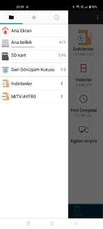

Burada gördüğünüz benim box cihazımın adı mavi olarak MiTV-AYFR0 yazıyor.

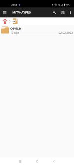

Ona dokunup şifreyi girdiğim zaman ise cihaz hafızası ekranıma geliyor.
Bu ekran geldiğinde artık box cihaza telefonla bağlı olduğumuz için telefonumuzdaki herhangi bir dosyayı box cihaza yollamak çok kolay.
İstediğiniz dosyayı kopyala dedikten sonra sol menüden bağlı olduğunuz cihaz veya cihazları tıklayıp onun içerisinden istediğiniz bir klasör içerisine yapıştırabilirsiniz.
Gördüğünüz gibi çok basit.

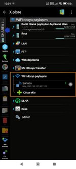

Mutlaka favori dosya yöneticileriniz vardır. Eğer onlarda da bu şekilse bir seçenek varsa elbette ki onları da kullanabilirsiniz.
Hizmeti başlat dediğinizde size PC veya diğer aygıtlarınızda bu adresi girin diye uyarı verdiği için bu yöntem ile uzaktan erişim sağlanabildiğini ve bilgisayar ile de box cihazınızın hafızasına erişip kullanabileceğinizi anlıyorsunuz.
