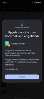

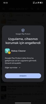

Merhaba Arkadaşlar
Geliştirmekte olduğum 3 Android uygulaması var (Makay Video Player, Makay Cleaner, Makay Lanucher) bu uygulamaları geliştirme aşamasında güvenlik konusunda bir çok konuda dikkat etmeme rağmen ilk kurulum aşamasında ve otomatik güncelleme konusunda vermiş olduğu güvenlik uyarısını aşamadım. Google Play Protect uyarısını nasıl aşabilirim. Play Store harici bir çok uygulama kurup kaldırdım bazılarında bu uyarıyı alırken bazılarında almadım. İlk uygulama geliştirme tecrübem olduğu için ne yapmam gerektiği konusunda yardımcı olabilirmisiniz.

Cursor üyeliğim var yazdım ama kalıcı olarak çözümü olmadığını kullanıcıların uygulamayı yükleyip uyarı ekranında Yinede kur diyerek güvenli olduğunu belirtmesi gerekiyormuş. Bir çok kullanıcı bu uyarı sonrası uygulamayı kurmak istemeyecektir.

Merhaba, android geliştirici doğrulaması yaptınız mı?
