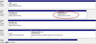

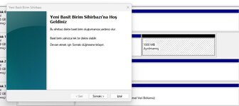

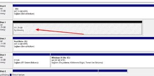

Ekli dosyayı görüntüle 6773Ekli dosyayı görüntüle 6774Ekli dosyayı görüntüle 6775Ekli dosyayı görüntüle 6776
Herşeyi doğru yapıyorum ama bir önceki kurduğum android x86 nın boot menüsü çıkıyor o yüzden yükleme yapamıyorum önceki kurduğum android x86 nın olduğu yeride sıfırladım yeniden disk oluşturdum bu boot menüsü acaba Windows olduğu yeremi kuruldu diye baktım oda yok anlamadım bir türlü
sakin kafayla tekrar baştan başla mutlaka bi yerde hata yapıyorsundur.tekrar yaptım sorunsuz çalıştı.
bende bilios var o boot öyle kalıyor booota sıkıntı yok anca sıfırdan kurulum yaparsan windows 86 da gider boot görünmez ama bir yerde hata yapıyorsundur karnel ekranı gelmesi lazım ekrana zaten otamatik ılk
Ben HDD diski ikiye böldüğüm için hata veriyor olabilir şimdi yeniden Windows'u SSD ye sıfırdan kurup HDD yede bölmeden Android'i yükleyeceğim bu sefer olur heralde hem Windows'uda tazelemiş olurum zaten bilgisayarda önemli birşey de yok bu ektra bilgisayarım bu işler için kullanıyorum
Ben HDD diski ikiye böldüğüm için hata veriyor olabilir şimdi yeniden Windows'u SSD ye sıfırdan kurup HDD yede bölmeden Android'i yükleyeceğim bu sefer olur heralde hem Windows'uda tazelemiş olurum zaten bilgisayarda önemli birşey de yok bu ektra bilgisayarım bu işler için kullanıyo zaman öyle yap
