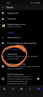

Öncelikle uygulamayı başlatıp Ayarlar menüsüne giriyoruz ve ilk sıradaki Genel menüsüne tıklayıp içeriğini listeliyoruz.
Eğer KekikAkademi deposunu eklediyseniz ve içerisindeki Canlı TV eklentisini de kurduysanız aşağıdaki görseldeki gibi Siteyi Klonla seçeneğine tıklıyoruz.

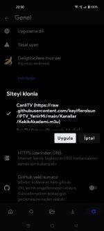

Bu seçenek tıklandığında karşınıza hangi eklentiyi klonlayacağınızı seçeceğiniz bir alan çıkacak ve oradan m3u listesi ile çalışan Canlı TV'yi seçeceksiniz.

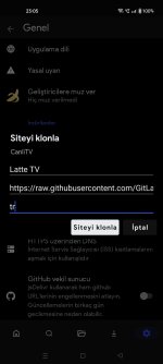

Bu seçeneği seçip Uygula dedikten sonra karşınıza farklı bir m3u adresini ekleyip kullanacağınız alan gelecek.
Screenshot 2025 01 07 23 05 22 88 cfa2fd239c8cded9285432912d0e0818
Benim burada yaptığım gibi çalışan bir listeyi GitHub üzerinde oluşturup kullanabilir ya da farklı bir yöntem kullanarak web üzerinde barındırdığınız m3u dosyasının bağlantı adresini yazabilirsiniz.
Bu şekilde gerekli bilgileri girip Siteyi Klonla butonuna tıkladıktan sonra artık KekikAkademi'nin Canlı TV eklentisinde olduğu gibi farklı bir liste ile kendi canlı tv eklentinizi oluşturdunuz demektir.

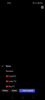

Bu şekilde klonlama yaptıktan sonra ana ekrana gittiğinizde artık listede oluşturduğunuz klon IPTV ismini de göreceksiniz.
Screenshot 2025 01 07 23 05 35 54 cfa2fd239c8cded9285432912d0e0818
Benim oluşturduğum listenin adı Latte TV idi ve gördüğünüz gibi artık onu da seçebiliyorum.

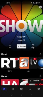

Seçince karşıma gelen ekran ise şu şekilde:
Screenshot 2025 01 07 23 15 38 54 cfa2fd239c8cded9285432912d0e0818
Gördüğünüz gibi kanal gruplarına ayrılmış bir şekilde ekli kanalları listeliyor aynı orijinal Canlı TV eklentisindeki gibi.

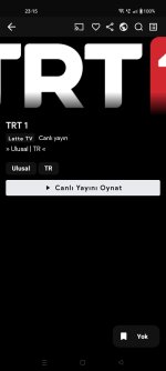

Herhangi birine tıkladığımda ise;
Screenshot 2025 01 07 23 15 44 25 cfa2fd239c8cded9285432912d0e0818
Tabi ki bağlantıları kontrol ettim ve Canlı Yayını Oynat dediğim anda kanal açıldı.
Ekli dosyayı görüntüle 2623
Ekli dosyayı görüntüle 2624
Ekli dosyayı görüntüle 2625
Ekli dosyayı görüntüle 2628
Ekli dosyayı görüntüle 2630
Ekli dosyayı görüntüle 2631
